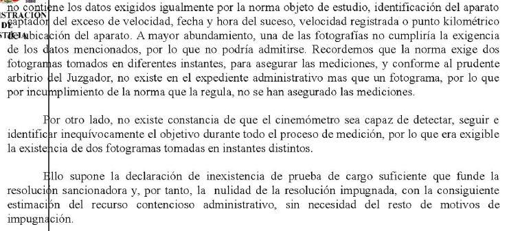

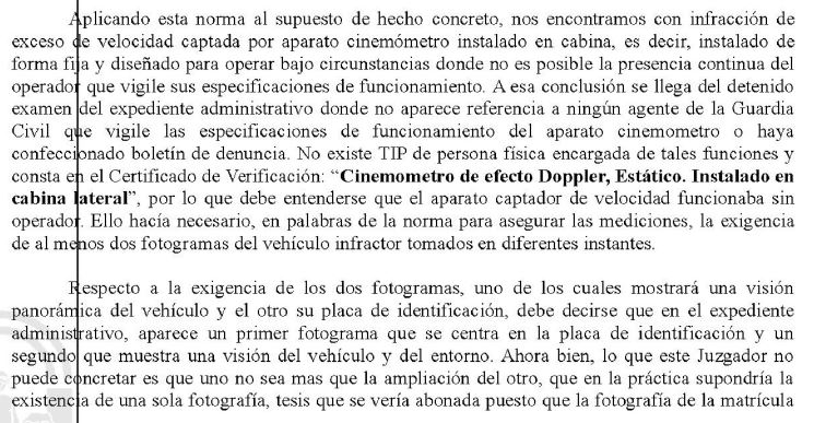

Lo comentaba porque si era fijo, hay una posibilidad, pero seguramente habría que llegar al contencioso, ya que según la Orden ICT/155/2020 dice en el Anexo XII "aparatos para medir la velocidad de los vehículos", Apéndice I:
1.10 A los cinemómetros que funcionen sin la presencia continua de un operador que vigile su funcionamiento y que no sean capaces de detectar, seguir e identificar inequívocamente el objetivo durante todo el proceso de medición, se les exigirá al menos dos fotogramas del vehículo infractor tomados en diferentes instantes: uno de ellos mostrará una visión panorámica del vehículo y el otro, su placa de identificación.
Ya que según Sentencia del Juzgado Contencioso nº 5 de Córdoba, en el que se estima el recurso, en su Fundamento Jurídico Segundo dice:
No sé si te servirá de ayuda.
